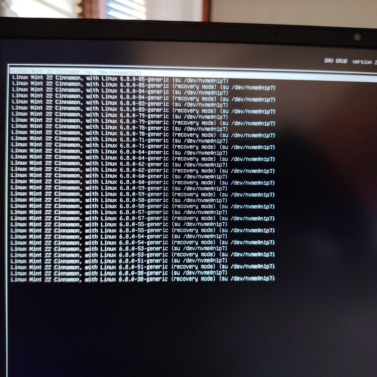

Buon pomeriggio a tutti. Oggi ho provato ad eliminare alcuni kernel, sia quelli non supportati che quelli superati. La situazione è ora quella che appare nello screenshot in data odierna. Quello che mi stupisce e non so spiegarmi la ragione, come mai il Grub, nelle opzioni avanzate, continui a mostrare i kernel precedenti al 6.8.0-85 che sono stati eliminati. In ogni caso il problema che rimane è quello di rendere attivo il kernel più recente, 6.8.0-138. Ringrazio chi mi darà qualche indicazione non rischiosa. Pina Il 22/08/26 23:43, Giuseppina Garufi ha scritto:

Buonasera a tutti. Dopo aver fatto un prudente timeshift, ho eseguito da terminale i tre comandi suggeriti da Angelo. Purtroppo non ho risolto. I kernel rimasti adesso sono 6.8.0.-85, attivo, e 6.8.0.-138 installato. Riavviato il pc non è cambiato nulla: il Grub continua ad avviare il kernel 85 e, visualizzando le opzioni avanzate, mostra ancora i kernel precedenti, tutto come nell'immagine mandata giorni fa. Cosa si può fare ancora? Grazie Buona notte Pina Il 24/08/26 08:19, angelo bosio via SLiP ha scritto:
